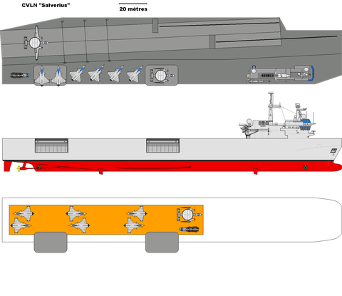

LE PROJET REVISE
Suite à vos remarques, je me suis remis au dessin et j’ai réalisé le projet ci-dessous :
Pour dessiner ce projet, je me suis inspiré à la fois du C 550 CAVOUR (pour le format) et du BPC MISTRAL (pour l’organisation interne).
Ainsi, j’ai conservé l’architecture des BPC avec une partie « civile » à la proue et « militaire » à la poupe.
Je me suis mis au format shipbucket pour faciliter les comparatifs avec des navires existants.
DETAILS DU PROJET
Je détaille ci-après les caractéristiques du porte-avions léger que j’ai dessiné, et les raisons de mes choix :
CARACTERISTIQUES GENERALES :
longueur : 265 mètres (plus long qu’un BPC pour limiter de roulis)
maitre-bau : 49 mètres
largeur à la flottaison :28 mètres (équivalent au BPC)
creux : 24 mètres (plus bas qu’un BPC pour éviter le fardage)
GAE : 18 Rafale, 2 V-22 Osprey, 2 Caïman
Poids : 32.000 tonnes environ ( ?)
MOYEN DE DEFENSE : équivalent à une frégate FREMM
PONT : d’une longueur de 265 m et d’une largeur maximale de 48 m, le pont devrait mesurer 11.500 m² environ et devrait pouvoir accueillir au moins 12 avions de combat sans encombrer la piste.
ILOT : 50 m x 10 m, équivalent à celui des BPC MISTRAL ; j’ai du retirer des parties techniques en surface pour me concentrer sur la partie « conduite et commandement » du bâtiment. En outre, l’ilot est décalé vers l’extérieur par rapport au BPC : il est à cheval sur la structure du navire.
HANGAR : un hangar de 21 m x 160 m (3.360 m²), hauts de 7 m, soit une capacité de 3.360 m², permettant d’accueillir 12 Rafale et 4 autres aéronefs.
PISTE : piste oblique inclinée de 2,5°, d’une longueur de 205 m et d’une largeur de 30 m. A part l’angle retenu, la piste est identique à celle du CdG.
BRINS D’ARRET : 3 brins d’arrêt de 30 m de long.
PROPULSION : deux réacteurs nucléaires à eau pressurisée K 15 (comme le CHARLES DE GAULLE) ; le navire étant plus léger que le CHARLES DE GAULLE, il devrait être plus rapide en dépassant les 27 nœuds, voire disposer d’une réserve de puissance électrique.
CATAPULTES : deux catapultes de 90 m à vapeur. Néanmoins, la réserve de puissance électrique pourrait permettre d’installer des catapultes EMALS. Les deux catapultes sont situés sur la piste oblique et le navire ne dispose pas de la capacité CATAPO.
ASCENSEURS : deux ascenseurs de 20 m x 15 m, d’une capacité de 30 tonnes.
STABILITE : 4 stabilisateurs + reprise du système COGITE du CdG
PRIX :
J’ai effectué l’estimation suivante (grossière, mais je ne sais mieux faire) :
COQUE et SYSTEME D’ARMEMENT : 1,2 Milliards € (soit le prix du C550 Cavour, du LHD Trieste et du JDS IZUMO)
PONT et CATAPULTES : 0,400 Milliards (j’ai lu que le cout des catapultes était de 0,200 Milliards €)
REACTEURS NUCLAIRES : 0,600 Milliards, 0,300 M€ par réacteur K-15
Soit un cout total de 2,2 Milliards d’euros, augmenté à 2,6 Milliards d’euros avec les impondérables.
Comme toujours, je suis à l’écoute de vos remarques et critiques.

Pour la prochaine fois, penses à afficher l'échelle. J'ai du mal à évaluer la taille du navire. Et rajoutes un hélicoptère et un E2C sur le pont au côté des Rafale, c'est plus représentatif d'une configuration opérationnelle. (et l'E2C est important si tu ne veux pas te limiter à un porte-Rafale qui pourrait très bien être STOBAR) Tu peut aussi ranger des avions sur les ascenseurs. C'est toujours de la place de plus (on garde le même nombre de Rafale, mais on rajoute l'E2C et l'hélicoptère) et ça permet de confirmer que les ascenseurs sont bien dimensionnés.
il y a 33 minutes, ARPA a dit :
Corrigé.
Le format shipbucket c'est 2 px = 1 ft, soit environ 7 pixels/mètre. mais j'ai mis une échelle.
Je n'ai pas trouvé de E2 Hawkeye au format shipbucket, mais j'ai rajouté deux V 22 Osprey, dont l'envergure dépasse celle des Hawkeye.
il y a 16 minutes, ARMEN56 a dit :
Je dis des conneries ? :rolleyes:
Pour le peu d'expérience que j'ai, rarement.
Il faudrait déjà que je comprenne tout ce que tu racontes.:blush:
Plus c’est petit , plus c’est tassé et plus  c’est vulnérable . Faut faire en sorte d’éviter une promiscuité des installations , c’est plus facile de gérer le « damage control » en ce sens qu’on a plus d’espace dans les zones et sous zones pour séparer / ségréger en cas d’avarie de combat ;  incendie , assainissement des fumées et vapeurs toxiques …..etc . Quand on a la longueur le reste suit dans la gestion des volumes et grand équilibres
Comme déjà évoqué la longueur du PA dépend de la masse de l’avion , à l’atterrissage et au décollage ;  déroulé au 4 eme brin, et puissance catapulte lié à sa longueur . Ensuite faut intégrer la gestion  les flux divers ; strickes , parking ext et int … mouvements de mun dans le respect DRAM et CEM et du personnel pour assurer le BF de l’ usine  .
+ situation aérologique de l'ilot évidemment
On m'a dit une fois que concevoir un PA c'est avant tout déterminer la taille de ton pont d'envol, tout le reste suivra et pas l'inverse.
Il a tort ?
Henri K.
@Salverius Ton PA ne marche pas.
Le hangar est trop bas, les ascenseurs ne peuvent pas fonctionner car ils seront trop mouillés. Il faut monter le hangar d’un ou deux ponts, ce qui impact le poids dans les hauts.
Le maître bau est trop faible... bonjour la stabilité (même avec COGITE). Cela limite aussi les volumes dispo sous la ligne de flottaison pour les soutes (carbu avia, munitions etc) et la protection des zones nuc.
Le hangar est trop long et étroit: l’acces aux ascenseurs n’est pas optimal.
Le pont d’envol n’est pas assez large, créant des interférences entre les 2 catapultes (par ex lors du catapultage d’un Hawkeye).
Corriges ces défauts et tu arriveras à un PAN plus large, plus ventru. Bref le CdG! (Avec le prix qui va avec... de toute façon 2.7Mds ce n’est pas si abordable que ça)
Bref quel est le but de la démonstration? Qu’on peut construire un CdG bis? Ça on le sait déjà...
La vrai question c’est comment construire des PA pour moins cher. J’ai déjà souligné les avenues à creuser:
- Construction en série de 3 PA avec visibilité industrielle sur 30 ans
- Systeme de combat commun avec nos frégates. Pas d’équipements nouveaux ou construits en mini-series.
- Propulsion diésel
- Grosse coque aux standards commerciaux ++ (genre 45-50k tonnes minimum)
- Équipage réduit
Modifié par HK

Il y a 5 heures, Salverius a dit :
A comparer avec un Foch  265 x 51,20  / 32000 tpc
dont on sait qu'il était limite pour les Rafales et pas capable de gérer les Hawkeye
A part ça, 3000 m3 de carburéacteur  à casser
PRIX :
les 200 millions d'euros par catapultes c’était il y a 10 ans. Il faudrait être sur que tes prix sont a jours. Il faudrait aussi que tu inclus d'autres éléments.
Un PA complet coûtera sûrement plus cher et au final la taille de la coque n'a que peu d'influence. Quand tu vois que la modernisation du CDG c'est 1.3Md€ alors que tous les équipements principaux sont la, que la coque n'est pas a faire, ça devrait faire réfléchir sur la source des coûts liée a un PA.
Il y a 4 heures, HK a dit :
Horreur! Je m'étais trompé dans mon dessin: il me manquait 3 mètres de creux. dans mon projet, la hauteur de l'ascenseur par rapport à la ligne de flottaison est strictement identique à celle du Cavour. Le tout est désormais corrigé.

J'ai repris peu ou prou les caractéristiques du Cavour (largeur à la flottaison, dimension du hangar). J'essaie de m'appuyer sur l'existant, car je n'ai pas de compétence pour faire autrement.
Mon rapport maitre bau/ ligne de flottaison est inférieur au CdG. Il me semblait que c'était un élément de stabilité. Mais je ne suis pas compétent pour apprécier ce point.
C'est vrai. Sur mon dessin, il est impossible de lancer un Hawkeye concomitamment à un Rafale. Je n'ai pas su le dessiner autrement. Cela ne m'a pas semblé si dérangeant que cela, surtout que j'ai mis des V22 Osprey sur mon PA :wink:.

Effectivement, je n'ai pas inventé la poudre....
Avec le recul, je pourrais même dire que j'ai dessiné un classe Clemenceau sans capacité CATAPO, mais doté d'une piste d'atterrissage de 205 m x 30 m et de 12 places de parking.
Une piste d'atterrissage équivalente à celle du CdG et donc capable de faire apponter des Rafale et des Hawkeye.
Il est clair que, si la France construit 2 PA légers pour remplacer le CdG, nous allons perdre en capacité opérationnelle  durant 200 jours/an (mais en gagner le reste du temps).
Dans cette configuration, pas la peine d'augmenter le nombre de flottilles de Rafale M, qui peut rester à 3.
Pour le prix, je suis partagé: construire 2 PA légers devrait couter 5 milliards € (avec mon estimation au doigt mouillé).
On me dira que c'est le prix d'un PA lourd façon CdG.
