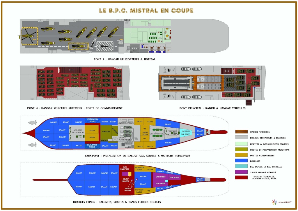

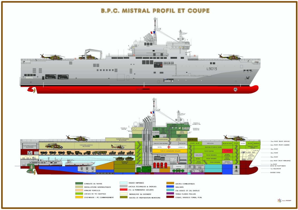

D'accord. Je comprends maintenant pourquoi adopter une forme d'étrave de BPC sur un porte-avions est une grossière erreur. Je n'aurais pas du m'écarter du schéma du Cavour...
Le BPC a besoin d'etre bullky ... parce qu'on veut mettre plein de chose dedans a la flottaison ou dessous.
En gros le radier condamne le machin a pas être fin...
... la moitié arriere est carré a cause du radier et des ballast ...
Les 2e quart a cause de la machinerie avancé qui n'a pu trouvé de place ailleurs.
Une coupe - probablement grossiere - du machin
Et tout le bordel dedanq ui rentre au chausse pied ...
Apres c'est un navire amphibie ... qui transporte que des hélico ... la vitesse maxi est donc le cadet des soucis.
