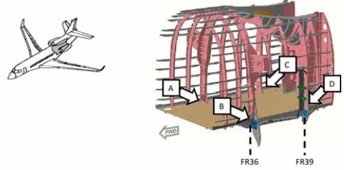

HK Posted May 8, 2021 Share Posted May 8, 2021 (edited) 6 hours ago, seb24 said: Au vu de la config aérodynamique du Falcon je vois pas ou mettre une soute. Pourquoi pas rajouter une soute conforme avec un profil « porteur » pour réduire la conso, un peu comme sur les G550 AEW? Il y aurait de quoi caser 2 Mu-90 de chaque côté. Les G550 AEW ont une endurance de presque une douzaine d’heures (6h de patrouille a 1,000 nautiques) ce qui est vraiment pas mal car leur installation électronique est très lourde, plus lourde probablement qu’une installation ASW. Le Saab Swordfish lui peut faire 8h de patrouille à la même distance. Le Falcon 10X est 20% plus lourd que ces 2 modèles, donc ne pourrait que faire mieux... Ou alors une soute conforme ventrale un peu comme le carénage sur les Sentinel de la RAF... la aussi il doit y avoir moyen de coller 4 torpilles en tendem (2x2) et des antennes AESA dans la partie avant et/ou arrière du carénage: Edited May 8, 2021 by HK 1 Quote Link to comment Share on other sites More sharing options...
BPCs Posted May 8, 2021 Share Posted May 8, 2021 (edited) Il y a 3 heures, HK a dit : Pourquoi pas rajouter une soute conforme Effectivement, une soute conforme pour ce qui ne serait ni collable en cabine (il existe des lanceurs rotatifs de bouées passant par un orifice du fuselage) ou surtout sous les ailes : celle-ci ont la même structure qu'un Rafale et sont dessinées par les ingés du Rafale... On peut supposer qu'ils ont prévu les renforts et les points d'ancrage pour un successeur du 900MPA. Quand on voit déjà l'emport du Saab Swordfish sous les ailes Edited May 8, 2021 by BPCs 1 Quote Link to comment Share on other sites More sharing options...
BPCs Posted May 8, 2021 Share Posted May 8, 2021 (edited) Et pour une ouverture suppositoire à partir su compartiment bagage il n'y aura pas à composer avec le berceau du 3ème réacteur Et on voit la petite trappe d'accès à l'arrière sur l'écorché du 900LX : il devient aisé d'avoir prévu qq chose à partir de son équivalent dès la conception sur Catia Edited May 8, 2021 by BPCs Quote Link to comment Share on other sites More sharing options...
