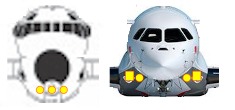

  Le 04/09/2022 à 01:26, HK a dit :
Voila... je n'ai que la section extérieure.
EDIT: J'ai rajouté en jaune la silhouette d'emports types - torpilles MU90 (cercle) et bombes AASM (carré) pour illustrer leur taille. Sur le 10X il faudrait idéalement une soute conforme sur chaque flanc devant l'aile, dont la forme pourrait être porteuse pour compenser la trainée induite. Cela dit cela pourrait poser des problèmes de centre de gravité, qu'il faudrait compenser.
Expand
Il est vraiment éclairante cette comparaison. Merci.
Dassault peut supprimer une bonne partie des hublots et mettre des caméra ou des antennes conformes.
Par contre pour l'outils de mesures des champs magnétiques il faudra aussi l'éloigné vers l'arrière ?
Autre point intéressant la taille des consoles va être beaucoup plus faible et va donner de la place à une vrai zone vie.
Il faut aussi conserver une zone de largage depuis la cabine comme pour les bouées accoustiques.
Par contre j'ai l'impression que la grande autonomie du 10X est amené par ccette énorme jonction cabine / aile. Le cas échéant Ce volume ne pourra pas être diverti pour des emports externe.
Quid du silvercrest ? D'après SAFRAN il est au point maintenant ? Il pourrait donner des marges de développement à Dassault ?

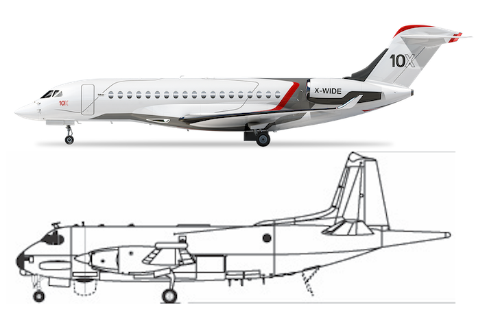

  Le 03/09/2022 à 17:14, Vince88370 a dit :
Le Falcon 10, le fuselage c'est quasiment un cylindre donc forcément vu du dessus sa paraît équivalent... Sauf que le fuselage de l'atl2 est tout sauf cylindrique faudrait mettre la même chose de côté que l'on rigole un peux...
Expand

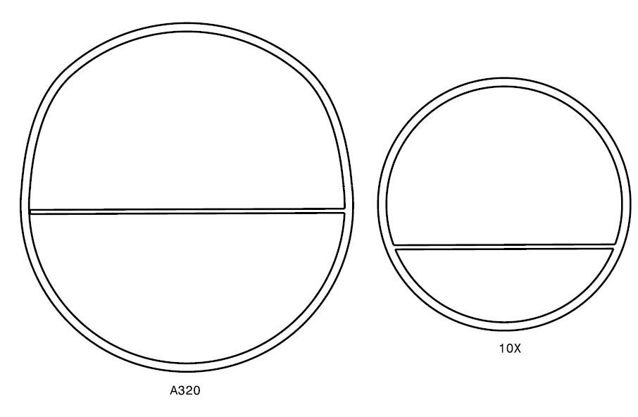

Effectivement mais le débat portait uniquement sur les humains à mettre dedans
Pour l'A320 HK est plus doué que moi sur les échelles mais ça donne ça

  Le 04/09/2022 à 08:54, clem200 a dit :
Expand
Sur les emports, à la différence de tous les bizjets qui ont été transformés en AEW ou en Patmar, DA est à la fois le transformateur de la cellule ET le concepteur de celle-ci.
Cellule de surcroît nouvelle : je ne serais pas surpris que les extensions pour soute aient déjà été prévues dès la planche à dessin.
A la différence du A320 ou du P8 pour lesquels l'intégration de la soute a nécessité de revir sur des éléments de structure de l'avion.
