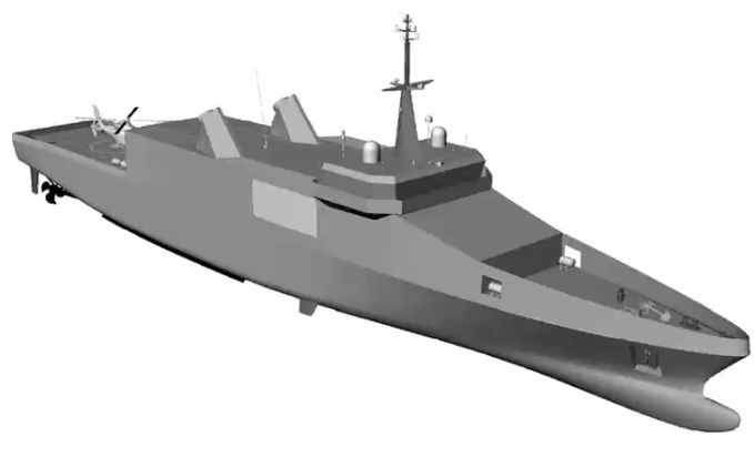

  Le 16/04/2021 à 22:40, HK a dit :
Naval Group ont travaillé récemment sur un projet MPOV « Multipurpose Ocean Vessel » (95m, 2,500 tonnes, 26 noeuds)... qui correspond pile poile au gabarit du futur PO. La principale innovation (déjà vue ailleurs) semble être une zone mission pour 3-4 conteneurs devant l’hangar. (En fait c’était peut être surtout pour developer de nouveaux outils de conception)
Il sera intéressant de voir si le futur PO retiendra quelque chose de cette étude (en plus militarisé)...
https://www.friendship-systems.com/wp-content/uploads/2019/10/Romain-Le-Nena_Naval-Group_Holiship_Holistic-design-exploration-of-a-Multi-Purpose-ocean-vessel.pdf
2608-CE25-5-B79-4-CF7-B567-D95-D3-B55581
Expand
Très belle ligne ce MPOV, d''une fluidité quasi-parfaite. Il serait encore mieux avec la mâture intégrée conique de l'OPV Adroit (au lieu de la mâture riquiquie de cette vue digitale), et bien entendu le canon de 40mm sur le promontoire avant. On dirait d'ailleurs un mix réussi entre ce qui était le design de la Vigilante CL-79 des CMN jusqu'en 2020 >
Et celui de l'Avante-1800 de Navantia, dont tu as posté une vue peu après ce post cité en page 2.  :cool:
Vu qu'il a été dit que le design des P.O se fait sur la base du plus gros OPV de la gamme des CMN, retouché/amélioré par les ingénieurs de Naval Group, cette vue que tu  as postée me semble représentative de ce qui sera le design définitif des PO quand il sera dévoilé en 2022.
