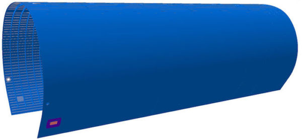

Les projets de soute à bombes pour l'A319 MPA montre qu'on est plus devant des modifications structurelles plus modestes en coût que celles que nécessiterait un nouvel avion spécifique voire les études pour lancer un PA2
images?q=tbn:ANd9GcSHkVID56YJFkRm4yC11Vy De même pour le développement d'un système de bras permettant la semaine des bombes sous les ailes.
